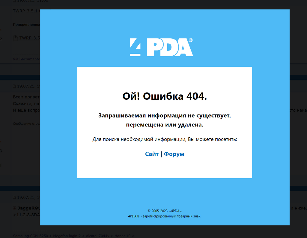

    @9mm
    purtroppo molti link su 4PDA non sono funzionanti, o danno errore 404.
    molto probabilmente non sono aggiornati, o bho...

    purtroppo molti link su 4PDA non sono funzionanti, o danno errore 404. molto probabilmente non sono aggiornati, o bho...
    La schermata 404 indica che non hai i permessi per poter scaricare il file in quanto non iscritto (e quindi loggato) al Forum.
    Nel caso dovesse servire qualche tool lo scarica qualcuno di noi iscritto e lo carica su altro sito hosting.
