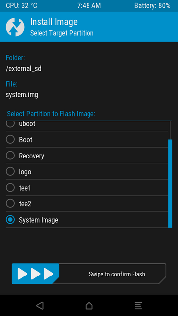

    Ho chiesto informazioni su 4PDA in quanto avevo letto che sul dispositivo Oukitel K6000 era possibile installare il firmware via TWRP e quindi chiedevo se era possibile farlo anche sulla versione PRO.
    Mi è stato risposto che è possibile farlo, installando i file system.img e boot.img tramite la sezione .img della TWRP; effettuando prima dell'installazione, però, la pulizia della partizione Data, system e installando successivamente prima il file system.img e poi boot.img (e nel caso il file SuperSU.zip)
    e se il firmware non si avvia, è necessario effettuare il root con lo zip di SuperSU.
    Aggiungo che i file system.img e boot.img vanno estratti dal pacchetto del firmware.

    Grazie per la risposta, ho provato come da te detto, niente da fare, non riesco a farlo schiodare dalla twrp.
    P.S. Dopo aver installato il supersu devo solo riavviare ?

    Da quello che ho capito si.
    Prima vanno installati i file .img e infine la radice (root) (come puoi vedere dalle risposte al LINK 1 e LINK 2)

    Provato ma niente si riavvia sempre nella recoveri.
