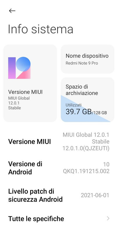

    Posso chiederti se la versione di Android per il tuo Redmi note9 è la 10?

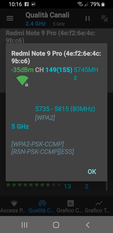

    Si, versione Android 10. Il mio è Redmi Note 9 PRO.
    EDIT: Provato il collegamento Hotspot con un Galaxy A6 e analizzata la qualità della connessione. Funziona tutto e questo è il dato principale
