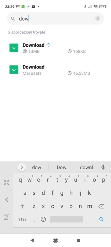

    Prima che faccia il factory reset ho notato anche una cosa strana.
    Sul mio smartphone sono presenti due app Download e specificatamente com.android.providers.downloads e com.android.providers.downloads.ui
    Su atri xiaomi in famiglia che hanno la miui 12 come il mio è presente solo com.android.providers.downloads.ui
    Come mai io ne ho due?
    Potrebbe essere questa la causa del problema? Entrambe le app non sono disinstallabili.

    EDIT
    Ho proseguito a reinstallare le app e quando ho reinserito la SD card dentro il cellulare è riapparsa la seconda app Download:
    Questa volta però sembra non interferire con i download e in generale con la scrittura sulla memoria interna.
    Se notate inoltre è presente nell'area delle notifiche cosa che invece prima non era mai apparsa.

    Credo sia normale io ne ho 3 !
    ma la terza è un app che scarica i firmware quindi come te 2 di cui una mai usata.
    L'importante che funzioni lo scarico
