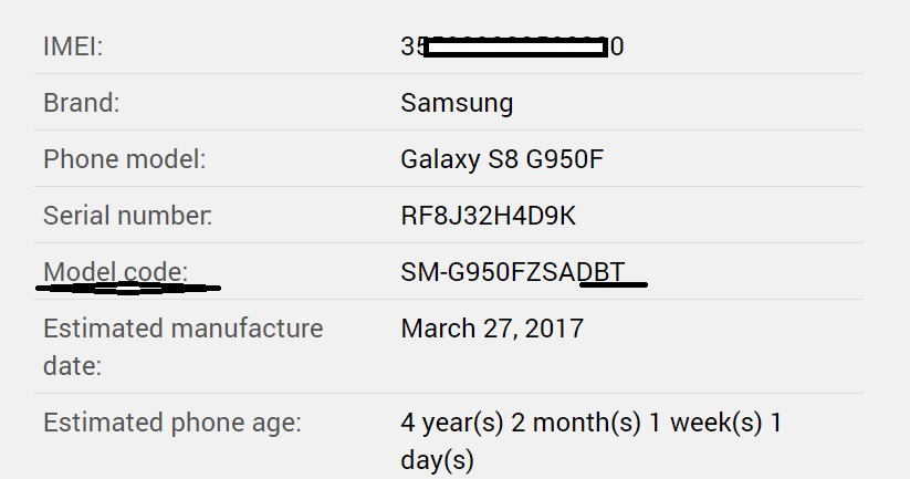

Per sapere con esattezza che modello di dispositivo e a quale regione appartiene, vai su questo sito https://www.imeipro.info/samsung_imei_check.html, inserisci il codice IMEI che di solito è sulla scatola o inciso sulla cover posteriore del dispositivo stesso, e una volta ottenuto i risultati, alla voce Model Code, apparirà una sigla di cui le ultime tre lettere compongono la regione.
Nel caso dell'immagine DBT sta per il firmware tedesco.
Poi vai nel sito sopra indicato o in Sammobile, cerca lo stesso modello e l'ultimo firmware per quella regione e installalo via Odin (ultima versione magari).
ciao e grazie per le info....
non ho trovato il firmware in base al mio Model Code: "SM-A300FZSUTIM"
su San mobile mi dice che i firmware disponibili sono solo per gli utenti premium

Puoi utilizzare questo tool per scaricare l'ultimo firmware (SamFirm vedo che sta avendo problemi con l'accesso).
https://www.androidiani.com/forum/an...e-samsung.html
Stai attento alla sigla esatta del dispositivo (SM-A300F o SM-A300FU)
9mm
Esatto...
Vedo che A300F non ha Firmware Italia Tim
Mentre A300FU si...
https://samfw.com/firmware/SM-A300FU/TIM/A300FUXXU1CRA3
VERIFICA bene modello....
