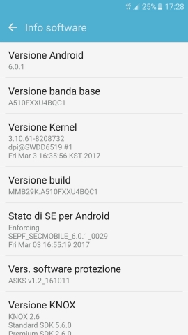

ragazzi, ho questo firmware con permessi di root e twrp, sapete dirmi dove posso trovare delle rom cucinate da flashare? Vorrei evitare la nougat ufficiale per non perdere la recovery modificata. Grazie https://www.androidiani.com/extra/im...mage_YCR5M.jpg
Inviato dal mio SM-A510F usando Androidiani App
