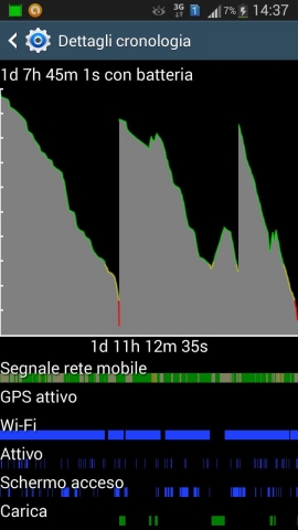

    La batteria non si carica più. Dopo una notte intera la trovo ad 80 massimo 90%. Però se tolgo la batteria per qualche minuto si resetta e segna 100. Inoltre nonostante spenga il telefono ogni sera andando su batteria mi viene il grafico allegato. È tutto originale e non ho ancora ricevuto aggiornamenti. Credo sia un problema di software. È capitato a qualcuno di voi?
    Inviato dal mio SM-G7102 usando Androidiani App

    Aggiungo che oggi si è scaricato presto e per passare da 5 ad 83% di carica ci ha messo 6 ore ( da acceso ma senza telefonate). Ho tolto la batteria ho atteso un minuto l'ho rimessa e come per incanto l'83% è diventato 97%. Non riesco a capire!!!
