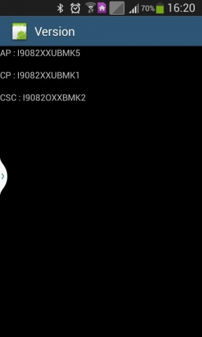

Ok grazie, la versione che ho io si comporta in modo simile, di tanto in tanto rallenta per poi ritornare ad andare bene. Sono indeciso se provare...io come versione ho questahttps://www.androidiani.com/extra/im...mage_oMHIS.jpg .
Inviato dal mio GT-I9082 usando Androidiani App
Penso sia la versione greca
Io avevo ls Russa e prima ancora la portoghese...la ken mi sembra molto buona e migliore di quelle citate
