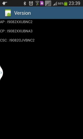

Allegato 108244
Zeta11, da Info sul Disposivo leggi questo?

Grazie Zeta11, ti chiedevo anche se dopo aver installato la ken, leggi come nella foto postata prima, in info dispositivo...
Adesso vedo questa versione https://www.androidiani.com/extra/im...mage_2U1iS.jpg
Inviato dal mio GT-I9082 usando Androidiani App
