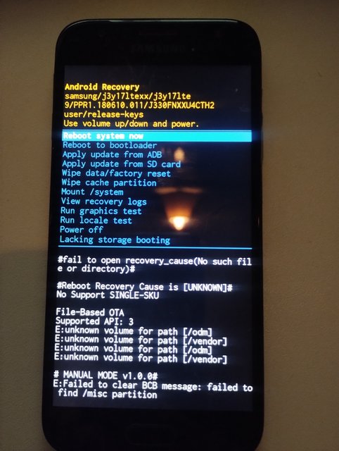

    Se aspetto che mia nipote provi a cercare il pin o la password che ha usato per bloccare il telefono, faccio in tempo a vedere il primo uomo che atterra su Marte. Voglio provare a resettare brutalmente il cellulare e seguire uno dei metodi per sbloccarlo che si vedono su youtube... ma provando a premere volume su + home + power, mi appare questa schermata che mi preoccupa un po'... che ne dite, posso proseguire o mi ritrovo con dei problemi che poi non posso risolvere?
    Prima di arrivare a questo punto, c'era scritto che stava applicando un aggiornamente in una schermata blu.
    Quella è la recovery da cui puoi fare i wipe data che ti ripristinano il telefono di fabbrica

    Quello che mi ferma dal provare a ripristinarlo e' tutta la parte in basso scritta in bianco e che riporta vari errori. Se faccio il reset mi ritrovo con il telefono brickkato o posso farlo tranquillamente? E' la prima volta che mi capita di vedere quegli errori.
    In passato gli errori gli ho visti tante volte e non ho mai avuto problemi, comunque non posso garantirti che tutto vada sempre per il verso giusto e magari manchi qualche file e si debba ricorrere ad un flash del firmware con odin (di solito capita nei telefoni rootati nei quali sono stati modificati/eliminati dei file di sistema)

    Non sono errori quelli in bianco, stanno ad indicare solamente delle partizioni del dispositivo. Gli errori sono scritti in rosso e riguardano il montaggio o l'accesso alle partizioni.
