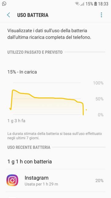

Ciao a tutti. Ho cambiato la batteria al J7 2016 e ho fatto un hard reset. Fino al 35% andava tutto bene poi improvvisamente ha iniziato a calare drasticamente. Lo faceva anche con la batteria vecchia.
Cosa posso fare?
Fai un paio di cicli di carica e scarica e vediamo che succede. Le ipotesi che mi vengono in mente sono tutte molto fantasiose.
1> Batteria nuova in buono stato, il problema potrebbe essere hardware, ovvero, alcuni componenti sotto una certa soglia di tensione cominciano a funzionare male,
2> Batteria nuova in cattivo stato, sei stato sfortunato ed hai acquistato una batteria fallata,
3> Controlla nelle statistiche batteria cosa consuma così tanto, se quelle normali non lo evidenziano usa altre applicazioni di monitoraggio batteria tipo gsam.
