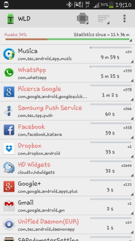

Oggi la striscia rossa awake sta al 39%
Scusate ragazzi, come và settato betterbatterystats ? ho qualcosa che genera wakelocks ma non riesco a capire cosa, ho 4h e 56 di wakelocks ( dati di gsam battery ) batteria al 45% con 1h e 37 di display..
