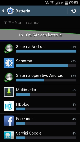

Il problema dei core bloccati ad una determinata frequenza è noto da mesi su XDA. Dipende dalla non corretta gestione dello hotplug, mai risolta finora da Samsung. Per chi ha il root è possibile bypassare il problema permanentemente con wanam exposed (disabilitando lo scaling ed il voltaggio dinamico - Touchwiz DVFS), oppure resettando manualmente di volta in volta lo MPDecision con appositi programmi (Trickster Mod, Android Tuner, ecc.) Invece, per chi non dispone dei privilegi di amministratore, è necessario riavviare il terminale ogni volta che si manifesta il problema.
Questo problema affligge tutti ed è causa di consumi anomali della batteria quando il terminale non è in standby.

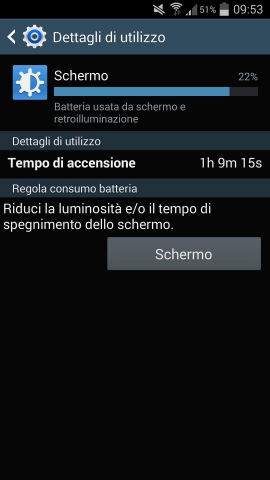

Ciao a tutti. Mi sono sempre trovato bene con la batteria del Note ma da due o tre settimane a questa parte dura sempre meno. Ora la situazione è insostenibile, stamattina ad esempio ho fatto circa un'ora di display acceso con luminosità settata al minimo, usando solamente navigazione web e guardando un paio di video su YouTube e ho solamente circa il 50% di batteria.
Devo procedere a un reset di fabbrica? Vorrei evitarlo... Qualcuno sa come aiutarmi?
