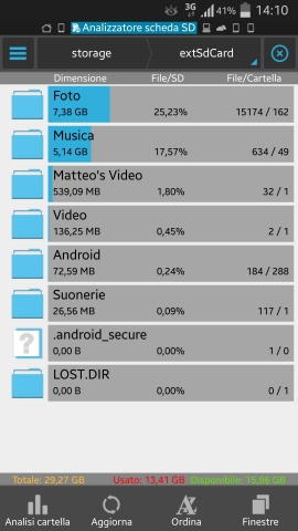

Ciao, mi sa che non sarà facile fare il check di tutti i file della MicroSD! Questa è il riepilogo delle cose che ho caricato:
https://www.androidiani.com/extra/im...mage_XWVKZ.jpg
https://www.androidiani.com/extra/im...mage_d6y2x.jpg
C'è un modo automatico per fare una verifica?
