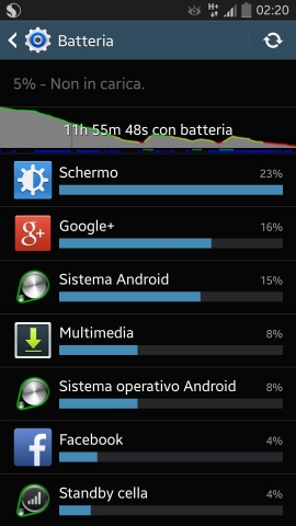

https://www.androidiani.com/extra/im...mage_5nKkc.jpghttps://www.androidiani.com/extra/im...mage_3GVGY.jpg
Google plus mai usato.. Eppure ciuccia.. Disattivato! Per il resto noto che il segnale tendenzialmente fa schifo... Avete dei consigli? Ho la g2 come build
Ragazzi la situazione è notevolmente cambiata semplicemente disattivando il backup automatico delle foto e video di Google+. Anche se avevo impostato di effettuare il backup solo in wifi e in carica in realtà il processo gira sempre ciucciando parecchia batteria.
