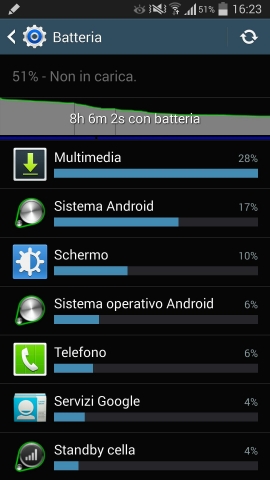

Intendi dire che il 32% di batteria drenato da "multimedia" può essere colpa della SD? Allora provo a togliere tutto e rimettere i vari file, magari formattandola. Grazie. Diciamo che però è la prima volta che succede un battery drain del genere!
Ogni giorno però la voce "multimedia" è in testa alle percentuali dei consumi, non un buon segno direi
È già successo ad altri utenti. Prova a toglierla prima e aspetta qualche ora, poi vedi.
Grazie, l'ho tolta e controllerò tra qualche ora cosa succede. Se il battery drain diminuisce, allora cercherò soluzione ai file corrotti nella SD

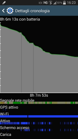

Aggiornamento alle 16:24.... Pare proprio sia colpa della SD esterna..... Non l'ho ancora rimessa e ora, giustamente, è arrivo quasi sempre a schermo acceso.
https://www.androidiani.com/extra/im...mage_fOz7r.jpg
https://www.androidiani.com/extra/im...mage_sT30L.jpg
Ora, come posso trovare i file corrotti nella Micro sd? È già troppo tempo che questo problema di batteria si manifesta..... A sto punto elimino e formatto, poi rimetto la maggior parte delle cose, sperando di risolvere
