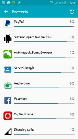

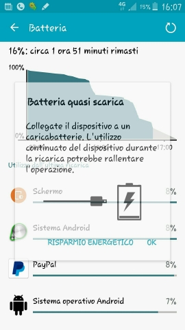

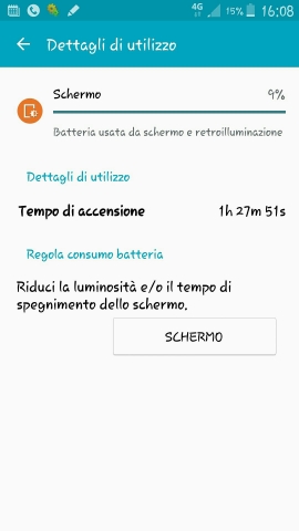

    Ecco qui......fatta il test.....dal 100% di batteria, sono sceso al 15 dalle 6 del mattino fino alle 15:50....posto i miei consumi.....accetto suggerimenti e consigli.....
    Fa un po pena la mia autonomia.....vi prego aiutatemi a capire prima che mi rompa definitivamente le scatole e venda il Note. ......

    Quote Originariamente inviato da Dudy15 Visualizza il messaggio
