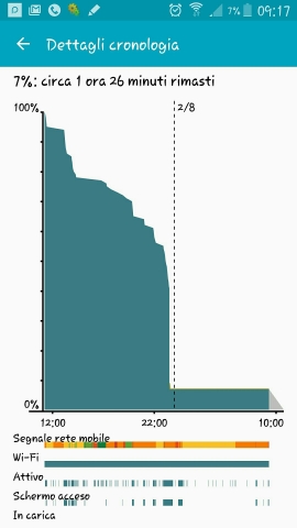

Ragazzi, ma che succede al mio Note???Ieri sera alle 24 più o meno si è bloccato.....ho dovuto riavviarlo.....prima di effettuare il riavvio la carica erano 45%.....dopo il riavvio carica al 7%......a parte questa anomalia,la cosa ancora più strana è che non l'ho messo in carica x tutta la notte e alle 9:20 di stamattina segnava ancora carica al 7% e vi assicuro che da quando mi sono svegliato, l'ho usato parecchio......qualcuno mi aiuta??? Posto gli screen dei consumi.......grazie

Da questi consumi se non ci sono app che consumano mi sa che è un problema di batteria. Se riesci a fare un ripristino ai dati di fabbrica e provare, puoi vedere se è qualche app se no mi sa che è la batteria.a si possono fare soltanto prove...

Prima di tutto devi ricalibrare la batteria, poi individua quali applicazioni continuano consumare la batteria a schermo spento, si vede chiaramente che ce una attività enorme durante schermo spento, basta comparare le due linee attivo e schermo acceso, si vede chiaramente che ce qualcosa che funziona in background e lo sveglia costantemente mentre non lo usi.
Ok, eseguire la calibrazione della batteria.....c'è una guida a tal proposito???Poi proverò a cercare le app che consumano in background.......scusa l'ignoranza ma dagli screen postati, da dove capisci che c'è un consumo a schermo spento???Come posso fare x individuare le app che consumano???devo provare a disinstallarle una a una??? Grazie.
Si cerca qua su forum la trovi guida.
Come ho detto prima basta comparare le due linee Attivo e Schermo acceso. Si vede subito che a schermo spento telefono risulta attivo e non dovrebbe.
Se vuoi individuare le applicazioni che consumano a schermo spento senza root devi ricaricarlo al 100% e lascialo per qualche ora senza usarlo, dopo controlla la percentuale di consumi. Se trovi applicazioni nelle statistiche hai trovato gli colpevoli.

Grazie.......a tutti e due......vi faccio sapere!!! Ultimo tentativo prima di cambiare cell.
