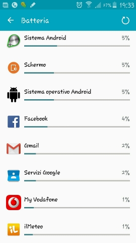

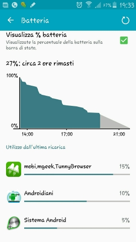

Allora ho eseguito la calibrazione della batteria.....ho seguito passo passo la guida e adesso rifarò il processo altre due volte.....I consumi sono sempre elevati.....alle 13:30 era al 100% e ora alle 19:30 siamo al 29%.....ho usato un po internet e androidiani......ero collegato in 4G.....dagli screen dei consumi a parte dolphin browser non mi sembra di vedere app che consumano eccessivamente....che sia proprio il browser che uso??? Dovrei forse usare quello stock??? Aiutatemi xché sto perdendo la fiducia......se continua così me ne dovrò liberare......

Oltre il browser ce anche l'applicazione di androidiani che consuma un botto, poi ilmeteo e my vodafon quanto le hai usate?
Il meteo zero.....neppure aperto..... My Vodafone ho aggiornato il widget ogni tanto......
Quanto invece hai usato facebook e androidiani app?

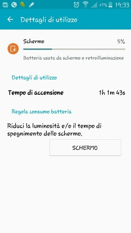

Lo screen dello schermo parla chiaro.....dalle 13:30 a ora, 1h di schermo acceso.....quindi l'ho usato veramente poco.....dalle 19:30 a ora......lasciandolo con schermo spento, sono passato da 29 a 19%......
