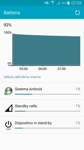

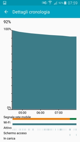

salve ragazzi, volevo chiedere se è normale che il telefono staccato alle 3 di mattina al 100% me lo ritrovo alle 7 al 92% senza averne fatto uso..
inoltre ho notato nella giornata di ieri un consumo eccessivo della batteria, al posto delle 3 ore e mezza di schermo sono riuscito a farne appena 2https://www.androidiani.com/extra/im...mage_EZwda.jpghttps://www.androidiani.com/extra/im...mage_E0DU8.jpg

Nessuno che mi aiuti? :/ Inoltre ho notato che nei consumi della batteria sistema android è sempre sopra schermo
joker950
Non vedi che hai un sacco di attività a schermo spento. Devi capire che cosa lo sta svegliando dal deep sleep. Tutto qui.
