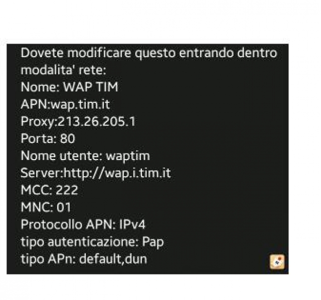

Ragazzi risolto il problema !!!! Per chi ha TIM basta che APN sia ibox Tim e non Wap. Tim quindi andate in impostazione rete e andate a vedere fatemi sapere
Anche io ho lo stesso problema con la TIM!
X maucanna : ho messo come hai detto su ibox ma a me nn va! Mi diresti per favore tutte le impostazioni che hai su i.box? Io ho aggiunto la scritta default in apn ( default, dun) ...va bene?
È riuscito anche a me per fortuna! Però oltre a scrivere default in MMSC ho scritto 195.120.29.30 . .ora funziona! :)
Ciao, questa è la soluzione che ho provato sul mio note 2, penso vada bene pure x il 3,
https://www.androidiani.com/extra/im...mage_RiHJJ.jpg
La foto la ho presa dal forum note2. Spero serva a qualcuno. Buona giornata.
