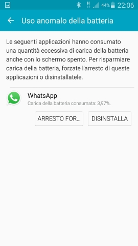

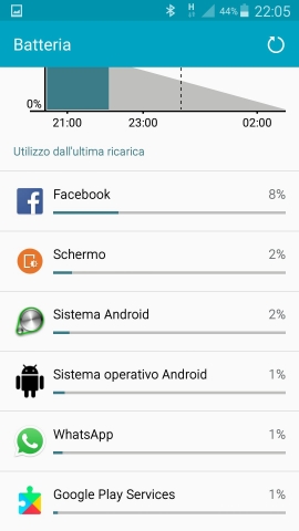

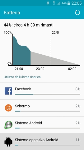

    In allegato alcune informazioni sul consumo di batteria....
    Unica cosa da annoverare: risulta che what's up e fb ogni tanto assorbano più batteria del dovuto.....
