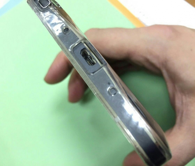

    Salve a tutti Androidiani, cerco di spiegare brevemente quello che mi sta capitando col Note 4:
    Premetto di essere stato già possessore del precedente modello, quindi un paragone col nuovo più o meno posso farlo.
    Da quando ho acquistato il Note 4 ho notato che mentre sono al telefono con un'altra persona, capita spesso che il chiamato non riesce a sentirmi bene e qualche volta addirittura di non sentire proprio più nulla, nemmeno il rumore in sottofondo (e questo mi fa pensare un problema al microfono).
    Lavoro in un ufficio dove il segnale non è un granché ma avendo avuto già il precedente modello, con lo stesso operatore (H3G) tutto questo non capitava, la cosa che più mi stranisce è che in ufficio ho addirittura più campo rispetto al modello precedente (ora ho fatto l'esempio dell'ufficio perché telefono spesso dalla mia postazione, ma il problema persiste anche in strada a pieno segnale). Ovviamente a non tutte le chiamate mi capita, diciamo una ventina di chiamate al giorno il problema si verifica 6/7 volte.
    A qualcuno di voi è capitata questa esperienza, o meglio ha notato peggioramenti in chiamata rispetto al precedente modello?
    Un saluto a tutti voi.
    Anticipatamente ringrazio Donato.
    Jun 2012
    109
    Ragazzi sono imbarazzato per il post creato ma non avrei mai pensato che la cover che ho acquistato avesse il foro del microfono decentrato (praticamente uno dei microfoni era completamente tappato)
    Spero di aver risolto erano 2 settimane che stavo impazzendo
    Maledetti quelli della Cellularline.
