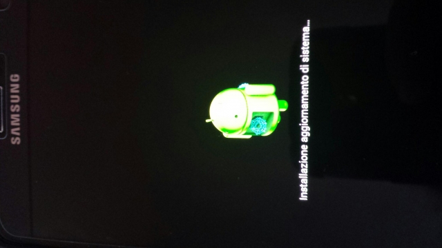

    Grazie per la risposta! Ho fatto come hai detto e posto 2 screenshot. Preciso che rimane un po' la schermata "aggiornamento di sistema" prima di aprirsi la recovery.
    Come sarebbe reflashare il firmware DA ZERO?
    Preciso ancora che poco fa non si è acceso ed è andato in download mode da solo ...ho riavviato e mi ha visualizzato scritte strane su schermo nero..
