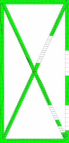

    In data 15/09 ho ricevuto note 8, in fase di configurazione noto un problema alla s-pen, confermato da un test che ho fatto unitamente ad un assistente Samsung molto gentile. Il test dava a quanto pare conferma di quanto temevo, ovvero di un difetto di fabbrica, il malfunzionamento del digitalizzatore di seguito posto foto del test effettuato, apro il topic poiché a parere mio potrebbe essere utile dato il riconoscimento abbastanza difficile del problema. Rammaricato del fatto ho optato per il reso e il rimborso.

    Ti ha fatto eseguire Codice *#0*#
    Sezionare Touch e fatto fare test
    Peccato....

    Nel caso di note 8 c'è la voce s-pen e mi ha fatto selezionare la voce s drawer, il test del touch é andato bene.

    Per corettezza di quanto ho detto io avrei dovuto segnalare di fare il Test tappando su SPEN OVERING (test specifico, appunto, per S-Pen)
