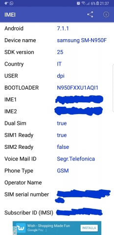

Con un'altra app di verifica dell'imei mi ha dato 2 imei uguali. Bisogna puntare a come abilitare la sim.

Sul play Store
IMEI
Queste sono le app usatehttps://uploads.tapatalk-cdn.com/201...276ae0a77e.jpg

Sì quella blu
Prova anche l'altra

Anche il mio Tim e confermo che visualizza due i miei. Il problema potrebbe essere la slitta visto che io materialmente non riesco proprio a mettere la seconda sim?
Magari slitta e firmware no brandhttps://www.androidiani.com/extra/im...mage_YtNRy.jpg

Io ho provato con la seconda sim inserita ma non la vede.. forse come ripeto manca qualcosa nel firmware
