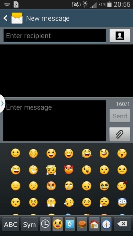

Ciao NiloGlock,allora questi sono gli screen
Tastiera Samsung
https://www.androidiani.com/extra/im...mage_wLGyB.jpg
Tastiera Go
https://www.androidiani.com/extra/im...mage_P0tw2.jpg

Ho risolto sostituendo il font NotoColorEmoji.ttf. ;)
È possibile farlo tramite questa comodissima app: Emoji Switcher (root)
Anche cambiando tastiera, le emoticon delle conversazioni di Hangout rimangono sempre le stesse, dunque non mi ha permesso di risolvere il problema.
Ho postato in sezione generale con il presupposto che non fosse necessario ricorrere al modding, invece mi sbagliavo, chiedo venia
