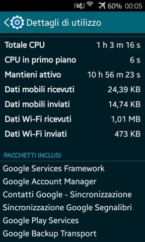

    Salve ragazzi, i play services consumano fin troppo secondo me, non fanno andare mai il tel in deep sleep..funzionano da quando lo accendo a quando lo spengo..qualcuno mi sa da un consiglio?

    Mi serve sapere che SO hai ora, se stock JB o se monti una ROM.
    E, nel caso fossi con JB, se hai disattivato i processi del google play service.
    182
    13
    Monto la vaniraosp, ho disattivato alcuni processi in base ad una "guida" che ho letto, ma questi che si vedono nello screenshot non dovevano essere tolti

    Ecco il fix a questo problema.
    https://www.androidiani.com/forum/sh....php?p=6730685
    Il servizio "SystemUpdateService" va lasciato attivo.
    Tutte le ROM KK l'hanno disabilitato di default.
    Per l'SAdvance abbiamo solo la cm11 di epirex che è stata aggiornata con questo fix, per le altre occorre impostare il procedimento come da link.
    Invece per coloro che su JB hanno disabilitato i servizi del google play service come da guida, è sufficiente rendere attivo il SystemUpdateService.
    Per ulteriori dubbi scriviamo sulla discussione di quel link o in generale in SOS Modding.
    Qui direi di chiudere.
