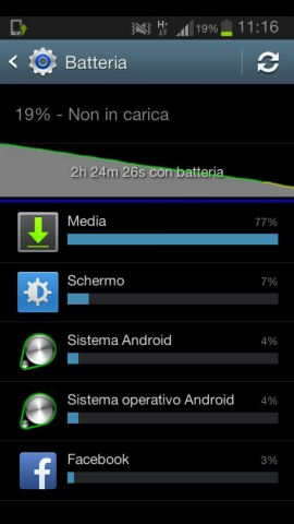

    Salve ragazzi , scrivo questo post perché non so più cosa fare ... la batteria originale samsung del mio galaxy s2 si scarica in circa 2 ore , anche se per caricare ci mette un bel po . Ho pensato che fosse la batteria andata e quindi ne ho acquistata una nuova da 10 euro , il problema che la dirata e la medesima 2 ore dopo di che il telefono si scarica completamente . Ora quindi che il problema non sia la batteria ma il cellulare , cosa posso fare per risolvere? Qual'è la causa ? Vi prego di aiutarmi perché non so più cosa fare . . .n
    Dopo due ora di utilizzo , media cosi alto , perche?

    è un problema più volte riscontrato da molti utenti....la prima cosa da fare è quella di salvare il contenuto della sd esterna(se presente) e poi formattarla dal cellualre perchè quello che ti scarica la batteria è la voce media che è relativa a qualche foto/video corrotto che il cellulare cerca di scaricare e quindi ti resta sempre attivo.......per maggiori inf continua qui https://www.androidiani.com/forum/sa...-batteria.html
    per la ricarica lenta controlla ceh il connettore usb non sia ossidato
