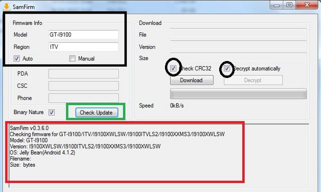

    Puoi provare in questo modo:
    Con SamFirm_v0.3.6 puoi scaricare il firmware in tutte le sue parti separate - LINK
    Selezionando il Modelllo, la Regione, le caselline Auto, Check CRC32, Decrypt Automatically, Binary Nature e cliccare su Check Update.
    Successivamente, dopo aver ricevuto la risposta da parte del programma, iniziare il download cliccando su Download.
    In circa 20-30 minuti dovresti ottenere il firmware.
    Utilizza Odin 3 v1.85 (è una delle migliori versioni per questo dispositivo) - LINK
    Assicurati che sul pc, dal Task Manager (Alt+Ctrl+Canc) nei processi non ci sia attivo Kies (sono 3 di solito che appaiono). Nel caso, chiudi i processi e apri Odin.
    In Odin, collega il dispositivo in Download Mode al pc e aspetta che lo riconosca
    Carica i 4 file nelle rispettive caselle e clicca su Start.
    Aspetta il completamento delle operazioni e non scollegare il dispositivo dal pc.
    Aspetta che il dispositivo si riavvii, ovvero compaia la schermata iniziale di configurazione, a quel punto puoi staccarlo dal pc, togli la batteria per una decina di secondi, entra in recovery Mode ed effettua i Wipe: Wipe Cache Partition e Wipe Data Factory Reset.
