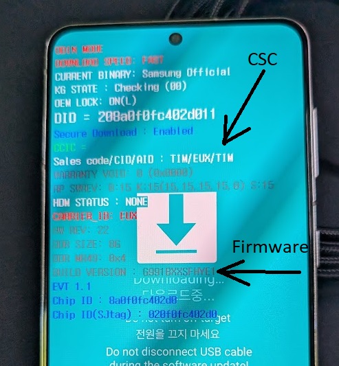

    https://imgur.com/a/BHiYSgW
    Non riesco a caricare l'immagine direttamente

    Non è consentito il downgrade con quel firmware; la lettera del bootloader è diversa dall'ultima versione OS Android 14 G991BXXSFHYE1
    Fosse stata le versione precedente allora si, in quanto i due bootloader di Android 15 G991BXXUEHYD5 e Android 14 G991BXXSEGYA2 hano la stessa lettera (E)
    L'unica cosa che si può provare a fare è quella di scaricare nuovamente l'ultimo firmware (TIM) https://samfw.com/firmware/SM-G991B/TIM/G991BXXSFHYE1 e reinstallarlo utilizzando file PIT e CSC (non HOME)

    Io sto provando flashando sempre tutti i 4 file, sbaglio?
    In Odin vanno caricati:
    - PIT (estratto da CSC)
    - BL
    - AP
    - CP
    - CSC
