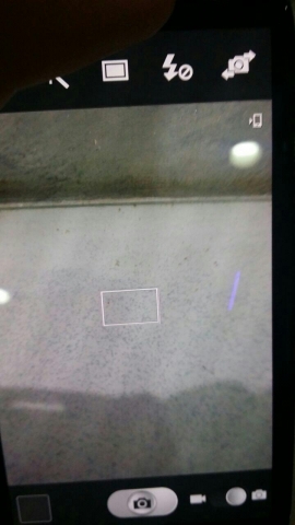

Salve ragazzi vorrei capire perchè mi esce questa linea nella fotocamera ?
Ma ti esce solo in modalità fotocamera?
