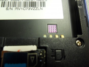

    Salve ragazzi, non vorrei fare il tragico (un po lo sono XP) ma oggi mi si è bloccato il cell e non vorrei che fosse stata l'umidità!! Adesso vi spiego:
    Oggi pomeriggio mi son messo a caricare le foto che avevo sulla galleria nel dropbox e siccome ne avevo tante l'ho lasciato fare, torno dopo un po e pareva avesse finito, bene, mi metto ad usarlo un po' e nel momento che basso dalla home al drawer si blocca e non vuole saperne di andare!! aspetto 3 minuti (eterni) e poi stacco la batteria, e mi cade l'occhio sul sensore di umidità! (leggendo in giro mi pareva che questo sensore cambi di colore)...ecco come l'ho trovato io:
    Com'è secondo voi?
    Dopo che l'ho riacceso i sfondi della home se ne sono andati e la batteria è scesa di cattiveria al 18% ecco qua:
    Ho un brand Vodafone 4.1.2...

    se non sbaglio il colore rosa/rosso indica che effettivamente è entrata umidità nel terminale, in caso contrario dovrebbe essere bianco

    Si l'avevo sentita anch'io ma non so se le crocette devono essere sbiadite o cosa XP!! Si ma cavoli non mi è mai caduto in acqua o stato in posti altamente umidi!! O.o
    Qualcuno ne è sicuro per quanto riguarda questi sensori?? XP

    Qualcuno è sicuro riguardo a questi sensori? Cioè il mio è normale oppure no?

    Ho provato a mandare la foto alla samsung per sapere cosa ne pensano loro....so che può sembrare esagerato ma voglio capirci qualcosa con questi sensori dell'umidità XP

    Guarda questo video,è un S3 ossidato e ti fa vedere come sono i bollini di questo ossidato e più avanti come sono di quello "normale".Purtroppo non ti so dire esattamente i minuti ma smontandolo fa vedere tutti i bollini (quello sulla batteria era stato staccato in precedenza da qualcuno) che ci sono e di che colore (rosellini/rossi) sono diventati Samsung Galaxy S3 rimuovere ossidi con ultrasuoni - YouTube

    Io so che quando le crocette spariscono completamente o quasi (facendo diventare il bollino rosa) si perde la garanzia, ma nel tuo caso si tratta solo di un po' di umidità quindi la garanzia dovresti ancora averla tranquillamente.

    Grazie a tutti per le risposte! Comunque oggi ho avuto la risposta dei tecnici della Samsung e sono più tranquillo xD....
    Gentile Sig
    In merito alla Sua richiesta, La informiamo che, dalla foto allegata, il sensiore non è stato colpito da umidità.
    Tuttavia, La informiamo che le perizie sul dispositivo, per verificarene la garanzia, vengono effetuate direttamente da parte del centro di assistenza tecnica. La
