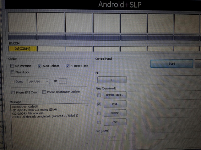

Ho scaricato entrambe le cose. Peró non so se riusciró a concludere qualcosa. Odin mi apre una scheda piena di caselle vuote... :(
Ho provato con le guide, ma non sono riuscito a far funzionare Odin. Cioè una volta avviato e tentando di cercare i driver scaricati ed installati sul PC non li trovo. Sicuramente sono io a non riuscire. Ci ho perso due ore facendo miliardi di tentativi, ma niente! :-( https://www.androidiani.com/extra/im...mage_NKgtQ.jpg
Non devi cercare i driver, devi collegare il telefono in download mode e farlo riconoscere da odin per poter fleshare il firmware.
Prima però scarica il firmware da qui https://www.androidiani.com/forum/mo...-s3-i9300.html
Scompattalo solo una volta e lo richiami dal pda di odin.
Guida:https://www.androidiani.com/forum/mo...-con-odin.html
Possibile ke un firmware sia grande circa 900mb?? O.o Perché con la mia connessione ci vorrá un giorno per scaricarlo. Essendo il mio telefono brandizzato 3 devo scaricare quelli h3g? Grazie raga per le risposte.
Si... la grandezza è quella. ..visto che è un firmware completo. .. ;)
Non hai l'obbligo di scaricare quelli della 3 .... potresti mettere (ad esempio) quello no brand ITV...ma esci dalla garanzia (se ce l'hai ancora)
Puoi ripristinare la garanzia riflashando il tuo firmware originale.
Se sei ancora in garanzia, in questo momento userei ancora il firmware originale. ... così vediamo se facendo questure operazioni risolvi.
A cambiare c'è tutto il tempo dopo...

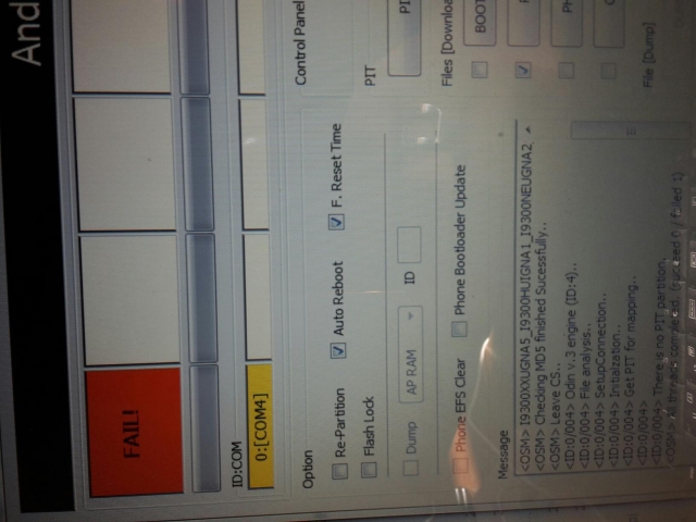

https://www.androidiani.com/extra/im...mage_gYniV.jpg uffa raga sbaglio qualcosa io oppure non va il telefono? :-(
Prova un Deep Clean 1.... (successivo MG4)
https://www.androidiani.com/forum/sh...d.php?t=344896
...e se non risolve. ... prova anche il Deep Clean 2 ...
Aiuto mi sembra molto complicato. Forse è arrivata l'ora di mandarlo in assistenza... :-(
