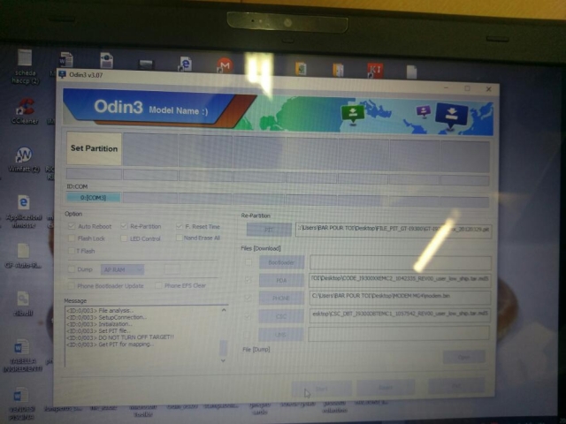

    Salve a tutti, intervengo dato che in questi giorni mi è capitato per le mani un Samsung GT-I9300 che presenta esattamente lo stesso difetto mostrato nella seconda foto, ricorrendo a [Vol-]+[Home]+[Power] onde arrivare al Download Mode sortisco esattamente la situazione mostrata nella prima foto.
    @ Varioflex
    Considerato che alla (alterata) schermata (in prima foto mostrata) per il passaggio definitivo al Download Mode la pressione di [Vol+] non ottiene cambiamenti (non si arriva alla schermata - pur che fosse parimenti alterata - che afferma l'essere in Download Mode) e che pertanto Odin (dopo aver identificato il dispositivo nella prima casella di ID:COM colorandola di celestino) fallisce ("FAIL") nel tentativo di piazzare una recovery CWM producendo i seguenti messaggi
    <ID:0/016> Added!!
    <ID:0/016> Odin v.3 engine (ID:16)..
    <ID:0/016> File analysis..
    <ID:0/016> SetupConnection..
    <ID:0/016> Initialzation..
    <ID:0/016> Get PIT for mapping..
    <ID:0/016>
    <ID:0/016> There is no PIT partition.
    <ID:0/016> Added!!
    <OSM> All threads completed. (succeed 0 / failed 1)
    possiamo reputare irrecuperabile l'apparecchio in quanto guasta la scheda madre?
