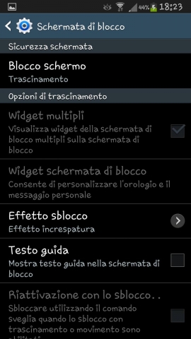

Per quanto riguarda i widget multipli sulla schermata di blocco, mi funzionano, per esempio posso aggiungere la torcia.

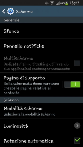

Il multischermo (ex finestra doppia) funziona, anzi prima "dimenticava" le mie preferenze, l'ordine delle app nella colonna e quelle che volevo non apparissero. Ora invece pare risolto questo problema.
