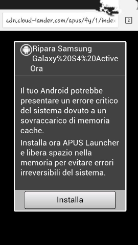

    Ciao a tutti.
    ho acquistato da pochi giorni un Samsung galaxy s4 active. Ieri è apparsa la notifica x l aggiornamento a 4.2.2 così ho aggiornato.
    Ora, non so se le due cose siano collegate, ma da ieri ho problemi con il Wi-Fi di casa.
    Riesco ad usarlo ma dà problemi con l app di facebook che adesso funziona solo con la rete mobile e ho notato che dal browser non riesco ad entrare su alcune pagine, tra cui anche facebook o Yahoo, appare un avviso x la non sicurezza di certe pagine.
    se provò ad entrare scarica un app "mobogenie"
    O qualcosa di simile!!!!
    comunque ho tentato da un altro cellulare e anche da questo mi da problemi x accedere a quelle pagine.
    P.s mi è anche apparso un password errata quando stamattina ho provato a connetterlo alla rete di casa!!!
    cosa dovrei fare????
    Aiuto

    ciao.. un consiglio che ti posso dare, è di fare un ripristino di fabbrica (o wipe da recovery), almeno ti ritorna come nuovo, (perdi tutto quello che avevi aggiunto, tranne sd e sim), ma rimane il nuovo firmware e così puoi testare per bene pregi e difetti... testa tutto prima di installare le tue app e man mano che procedi ad installare controlla se qualche app ti crea problemi....

    hai già riavviato il router per vedere se risolvi con la password? se comunque hai fatto un aggiornamento del firmware, un ripristino di fabbrica non fa male.. e così vedi pregi e difetti del nuovo firmware sul pulito...
    per il problema mobogenie e siti non visitabili, ne stiamo parlando anche su altri terminali ... e a quanto pare ci sono già più casi... io non posso provare niente di persona, perchè sia in wifi che dati non riscontro problemi sui siti in questione... se può esserti utile tieni d' occhio https://www.androidiani.com/forum/ga...agine-web.html e vediamo di capire come risolvere... se fai un ripristino facci sapere cosa è cambiato...

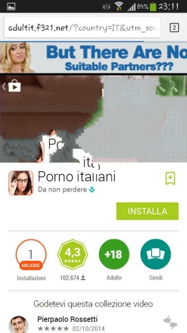

    Dopo il virus polizia di stato mi appaiono queste pagine su chrome...!!!!!!!
    C'è un modo per eliminarle e soprattutto non avere mai più a che fare con certe pagine!!!

    sicuramente sei finito su qualche sito che ti ha rifilato un po di spazzatura...
    comunque prova con un antivirus e con airpush detector da market e fai la scansione... se poi proprio non riuscissi a risolvere, con un ripristino di fabbrica ripulisci tutto (ma salvati prima i tuoi file, perchè ti cancella tutto cosa hai aggiunto sul cellulare)...

    Ho antimalware bytes... Ma non trova nulla..provero airpush👍

    Ho notato che certe pagine si aprono soltanto da connessione tramite WiFi significa che è un problema col modem?
