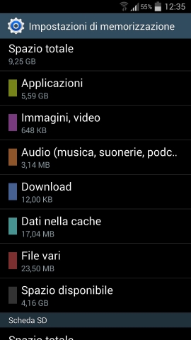

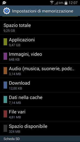

    Buongiorno a tutti ,prima di scrivere ho letto i vari topic ma anche se ho trovato argomenti simili non risolvo il problema. Da qualche giorno il mio s4 mi da il messaggio spazio insufficiente. Ho eliminato allora dei files dslla memoria interna riaquistando oltre 1 giga, ma oggi dopo aver fatto 3 foto il problema si ripresenta e mi ritrovo lo spazio libero il 264 mb. Puo essere che in un giorno succeda questo? Si tratta du un virus? Potete aiutarmi? Grazie
    Questa è la mia situazione. Ho pulito cacge e fino a ieri avevo oltre 1 giga di spazio. Non ho installato altro

    Grazie e scusate. Comunque il problema è risolto. Era l applicazione 3b meteo che era impazzita e occupava circa 3.92 giga di memoria. L ho disinstallata e il problema è risolto come potete vedere. Grazie
