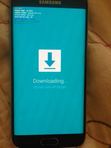

    Salve ragazzi, la mia ragazza ha un se edge, oggi lo ha spento ed è successo questo. Ora non si accende, o meglio, rimane nella schermata nera con la scritta Samsung. A cosa può essere dovuto?

    Fatto qualche aggiornamento di sistema ultimamente? Quindi provando a spegnerlo e riaccenderlo si avvia sempre in questa schermata?

    Da ieri sera ha ripreso a funzionare normalmente. Durante tutta la giornata di ieri faceva i capricci, per esempio se si riusciva ad avviare o si bloccava dopo un po', oppure si interrompeva la touch wiz e rendeva il telefono inutilizzabile. Questo pome scarico i dati e lo riporto visto che è in garanzia.

    Si magari meglio farlo controllare fin che sei in garanzia. Dato che è ripartito e lo gestirai in garanzia, qui chiudo intanto
