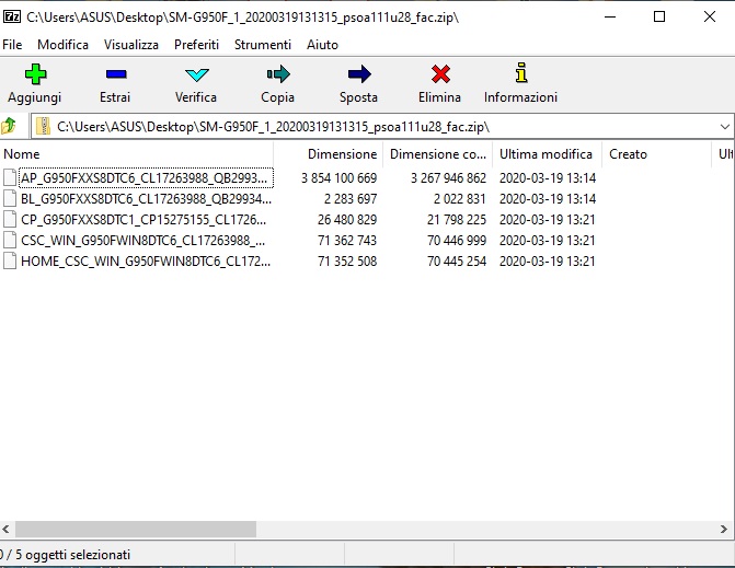

    Questo è un esempio di firmware (non Galaxy S6) scaricato con SamFirm (se utilizzato correttamente come da guida - LINK)
    I file contenuti nel pacchetto sono tutti con estensione .tar, tra cui CSC e HOME_CSC.
    Ora, non ho scaricato un firmware per Galaxy S6 Edge, ma credo che dovrebbe avere la stessa struttura di contenuti il firmware.
