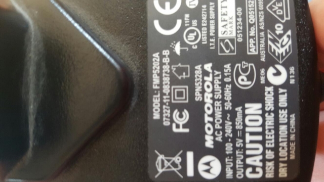

    Ciao, volevo sapere se questo carica batterie può andare bene per il mio Galaxy S6, premetto che non mi interessa la fast charge

    Non credo sai?..Magari lo carica pure (forse, visto il basso amperaggio), ma ci metterà tipo 4 ore per farlo Puoi provare eh, non ti costa nulla...o hai paura che esploda qualcosa? Mi sfugge la cosa. Comunque, in breve, è un caricabatterie probabilmente "antico" (2/3 anni); per avere una carica normale/veloce, procurati un caricabatteria da almeno almeno 1.5A (2.0 sarebbe ideale).

    Amante dello slow charge allora, con quello ci vorrano 6 ore per una ricarica

    Spero che tu abbia ricevuto risposta e che tragga beneficio da quel caricabatterie allora Per tutti gli altri che leggono questo argomento, sappiate che i caricabatterie a basso voltaggio stressano un pò di più la batteria (che alla lunga potrebbe tradursi in una minor durata della batteria), e che se volete salvaguardare la batteria stessa, non va bene tenerla sottocarica per molto tempo dopo che abbia già raggiunto il 100% (difatti la notte non si dovrebbe mai lasciare il cell sottocarica).

    Le batterie con nuove tecnologie hanno la ricarica gestita dell'hardware del telefono. Per capirci se tu metti un carica batterie che eroga 10 ampere (fast charge o meno) la ricarica avverrà sempre e comunque negli standard previsti dal costruttore. Se invece il caricabatterie è di amperaggio inferiore a quanto richiesto ovviamente il software (e l'hardware) di ricarica non potranno gestire la cosa lasciando sempre "il rubinetto" aperto. I tempi di ricarica si allungheranno e, qual'ora il terminale sia acceso, potresti non arrivare a carica piena. Indipendentemente dalla velocità di ricarica le nuove batterie vanno "a cicli". A mio avviso, in qualsiasi modo ricarichi, prima di 1 anno non vedrai differenze visibili.
