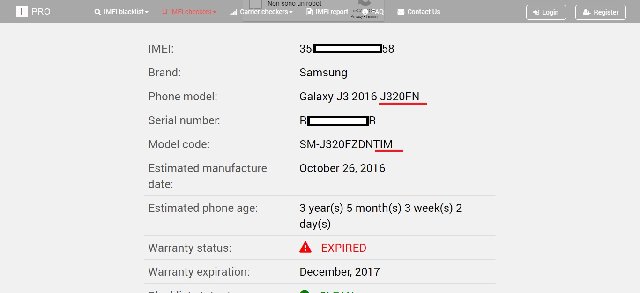

    Sicuro di utilizzare il firmware giusto per la sigla giusta del dispositivo ?
    Vai su questo LINK inserisci il codice IMEI del dispositivo e otterrai il modello esatto e la versione regionale del firmware da scaricare
