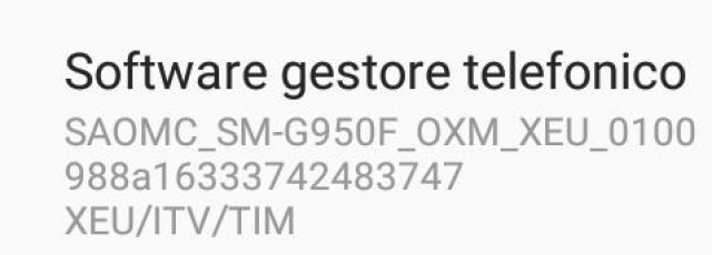

Come lo controllo il CSC?

Ricevuto questo, Vodafone
Impostazioni --> Informazioni Software --> lo puoi verificare all'ultima riga della voce "Vers. SW gestore telefonico".
Se eri originariamente TIM, dovresti avere l'ultima sigla delle tre separate con "/" come TIM. Le prime due invece danno indicazione sul tuo CSC attuale.
In alternativa puoi usare l'app Phone Info Samsung e verificarlo nella scheda CODICE CSC --> Codice CSC attivo:

Sospettavo che fosse XEU il tuo CSC. Devo essere sincero, non saprei se con il CSC disallineato ti troverà l'aggiornamento quando uscirà per XEU.
Lascio a chi più esperto di me risponderti correttamente sui prossimi step che potresti eseguire per aggiornare ad Oreo.
Per non andare ulteriormente OT qui (non è il thread corretto per trattare queste problematiche) in caso puoi dare un occhio qui per allineare il csc: https://www.androidiani.com/forum/mo...-s8-g950f.html
