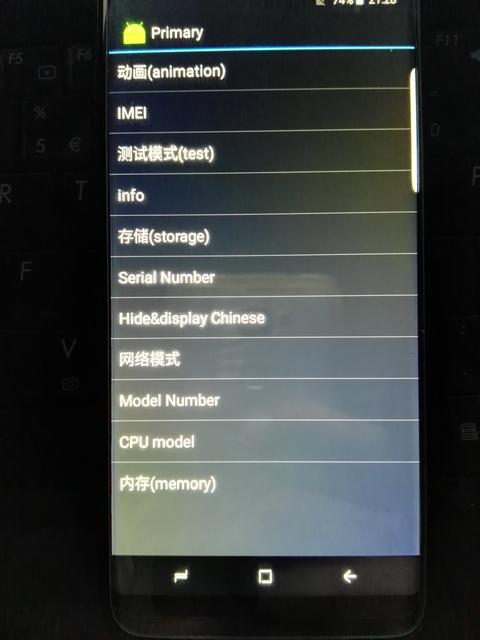

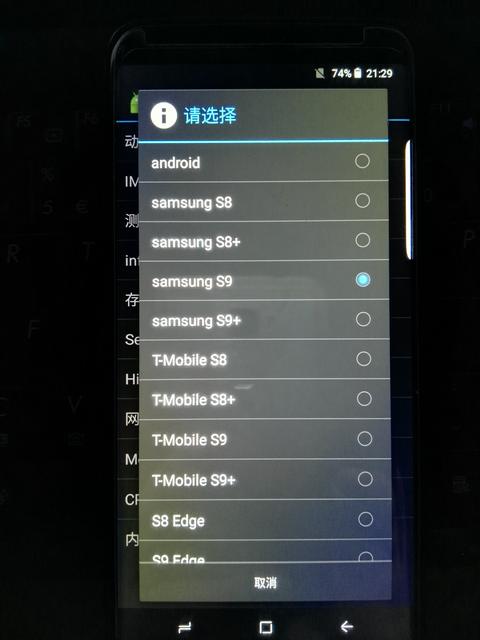

    Aggiungo la mia esperienza con questo dispositivo, per coloro che hanno il problema di assenza del Google Play Store, dell'animazione di Samsung durante il caricamento, delle Samsung App ecc ecc; posto la soluzione, dato che mi è giunto nelle mani questo dispsitivo da parte di un amico e ci ho sbattuto un pò prima di riuscire a trovare una soluzione.
    Comporre sul dialer *#364016# e apparirà un menù.
    Nella scheda "animation"si può scegliere di cambiare animazione con quelli presenti nell'elenco con vari modelli.
    Nella scheda Hidden&Display Chinese, si può cambiare scegliendo Inglese.
    A questo punto il dispositivo si riavvia resettandosi alle impostazioni di fabbrica e al riavvio, dopo la configurazione, vi ritroverete tutto l'occorrente.
