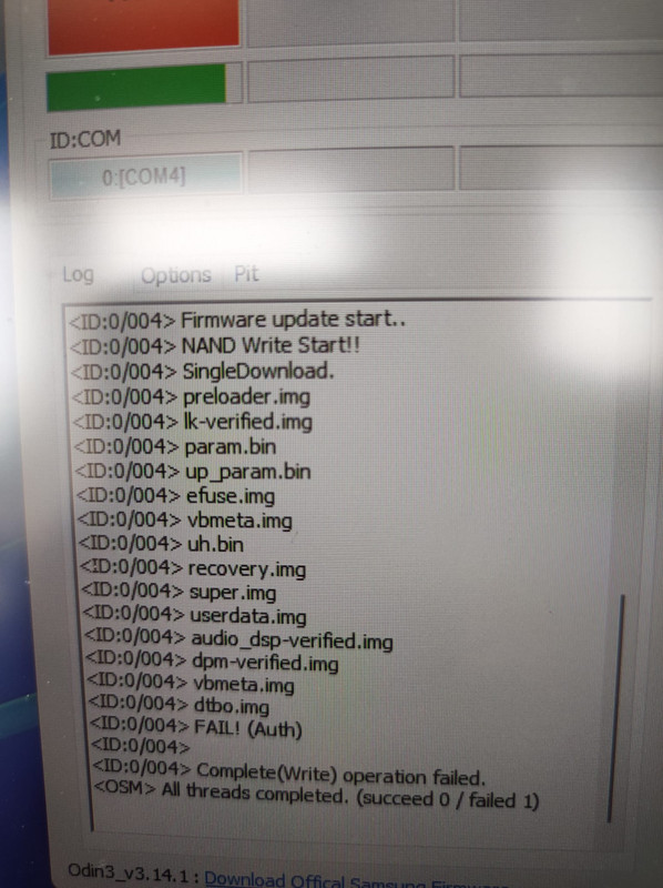

    il file TAR, qundo lo do in pasto a Odin, mi da errroe su AP, il file tar e quello pacchato con magisk dico bene?
    Qundo flasho bricca sempre, possibile cha il file che va caricato in AP è cosi piccolo?

    Su XDA c'è un thread dove si parla del root su questo dispositivo https://forum.xda-developers.com/t/h...34-5g.4586577/ ed esattamente a questo commento https://forum.xda-developers.com/t/h.../post-88629867
    Per il problema di Odin e dei Fail, si consiglia di utilizzare Heidmall

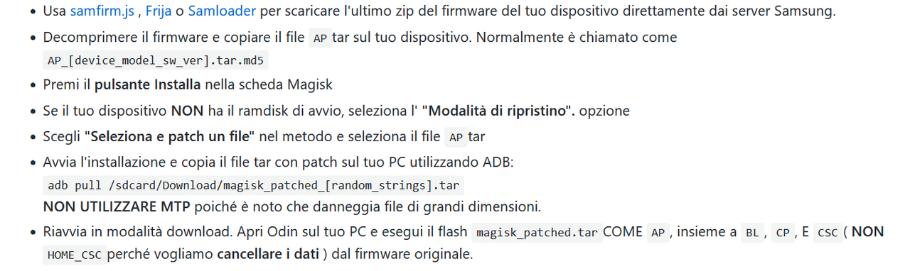

    Non sono in tar sono tutti in md5
    potreste tradurre questo step, che il traduttore fa le bizze... Non loh o copiato con ADB ma "a mano" mi ha dato questo errore:
    adb mi da questo errore: unauthorized
    EUREKA era il boot loader non sbloccato, sbloccato e via, per tutti quelli che dicevano che bastava il CSC ucraino... BALLE! Non lo prende affatto, ho dovuto rottare per installare il cal recoder byz!!!
