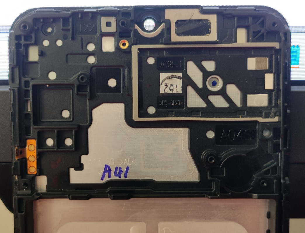

    Ok domani ci provo, vedi se ce qualcosa di strano che ho lasciato sul vecchio display di vitale?

    Quote Originariamente inviato da Sfranky Visualizza il messaggio
    Dall'immagine non sembra ci sia rimasto qualche componente, anche perchè lo speaker superiore andrebbe nell'alloggio a destra (da come appare la foto) del foro della fotocamera.
    Se hai comprato solo il pezzo dubito anche che sia originale, ma compatibile.
