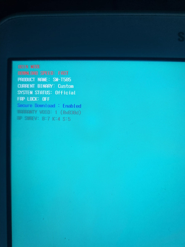

    Usando i tasti vol - tasto home e tasto accensione appare una schermata celeste con "Download....do not turn off....."
    In altro a sinistra vengono delle scritte di informazioni...tipo ODIN, Download status, warranty etc...ma niente che mi permetta di interagire.

    Ok si hai ragione: io un po di tempo fa mi misi a installare un nuovo SO sul tablet tramite la modalità di download per odin, però non so per quale motivo era andata male l'installazione e quando riaccendevo il dispositivo mi diceva una scritta rossa con bootloader o firmware mancante, in questo momento l'unico modo per accenderlo è collegarlo alla batteria ma quando si accende vedo solo la schermata iniziale di samsung quella con "Galaxy Tab A6" ecc..., l'unica cosa che posso fare è entrare in download mode, però quando lo collego al pc odin non mi trova il dispositivo
  9. #8
    Jul 2024
    Non so se può servire a qualcosa queste informazioni, nel caso ve le mando
