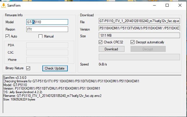

    Ciao JuJu in questi giorni sono riuscito a fare l'operazione che mi richiedevi con SamFirm ma non trova il modello nel mio caso Samsung Gt-5110 ITV ho provato anche altri modelli ma non trova niente nel db. Nel sito parla anche del fatto che il Samfirm è un progetto abbandonato e che oggi c è il sito db updato che contiene i firmware samsung ma neanche lì mi ha trovato nulla, apparentemente non ci sono firmware Italiani, di altri paesi li ho trovati. non so sinceramente come procedere. Buona giornata e grazie per eventuale risposta
    Per poter funzionare SamFirm (e funziona tuttora anche con firmware di ultima generazione) sul pc devono essere installati i componenti di Microsoft indicati nella guida - LINK
    Inoltre, nel tool bisognerebbe quanto meno indicare la sigla esatta del dispositivo che è GT-P5110
