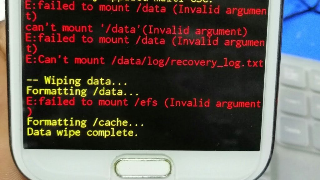

    Se l'errore è come quello in figura sotto spoiler
    quasi sicuramente è danneggiata la memoria NAND.
    Puoi provare con Firmware in associazione al file PIT pe ripartizionare tutto; ma se anche così non funziona, non ai tante speranze.

    Sì, difatti è lo stesso errore; quindi volendo fare quest'ultima prova, per firmware intendi la stock rom?
    E dovrei flashare con odin i due file? prima uno e poi l'altro?
    Si, con firmware intendo quello stock che ti consiglio di scaricare con SamFirm per ottenere il pacchetto multi file. Dal file CSC estrai il PIT e installi tutto (firmware + PIT) con Odin.
    EDIT: Se dovessi riuscire a recuperarlo, ti converrebbe cercare una custom rom; il Sistema Operativo è fermo alla versione Android 4.2 e molte applicazioni rischierebbero di non funzonare.

    Devi installare i pacchetti Microsoft coe da guida e utilizza la versione di XDA https://www.androidiani.com/forum/mo...ml#post8122312
  14. #10
    9mm
    9mm non è in linea
    Feb 2021
    Puglia
    4,718
    935
    Ringraziato 2,340 volte in 1,749 Posts
    Quote Originariamente inviato da Rozali Visualizza il messaggio
    Disinstallato i vecchi pacchetti Visual dal sistema e installato le vers. 2008 e 2010, scaricati da qui, perché i link nella guida non sono più attivi.
    Scaricato SamFirm 3.6 da Xda ed eseguito, mi dà lo stesso errore.
    Scarica questo per la regiore SER (Russia) https://cloud.mail.ru/public/MCoo/KtWod2S5a
    Estrai tutto in una cartella senza lettere cirilliche.
    Al suo interno ci sono 5 file
    BOOTLOADER_P5100XXDMJ2_1919150_REV02_user_low_ship .tar.md5
    CSC_SER_P5100SERDMJ1_1919150_REV02_user_low_ship.t ar.md5
    MODEM_P5100XXDMI1_REV_01_CL1340311.tar.md5
    PLATFORM_P5100XXDMJ2_1919150_REV02_user_low_ship.t ar.md5
    SS_DL.dll
    Dal file CSC va estratto il file PIT signed_espresso_20120220_16G.pit
    Usa una versione di Odin non nuova per esempio la 3.07
