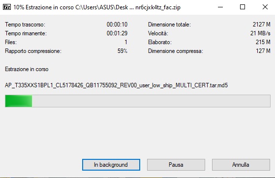

    Installa 7zip - LINK sul computer ed estrai con quello i file.
    Io l'ho scaricato ed estratto senza problemi
